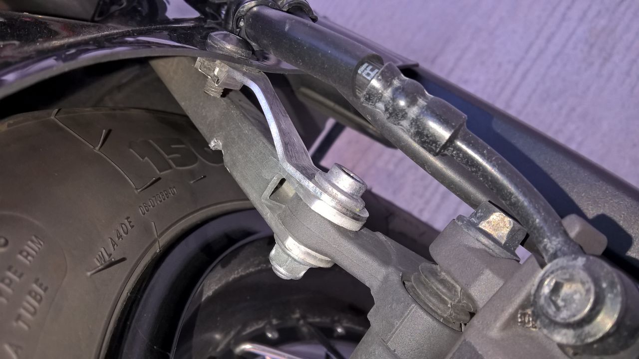

2 Speichen auf dem Weg nach Sardinien verloren. Mit Sozius, voll bepackt.
Dabei hat es mir die Stütze am Bremssattel angesägt. :oops:

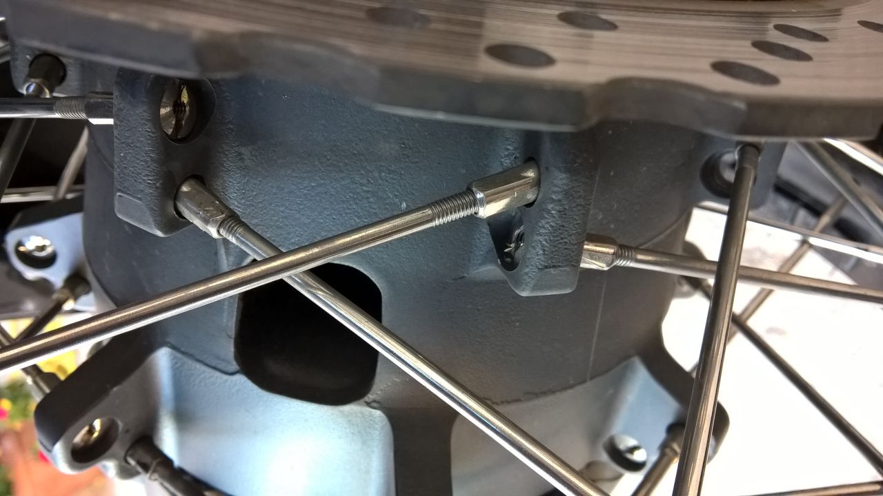

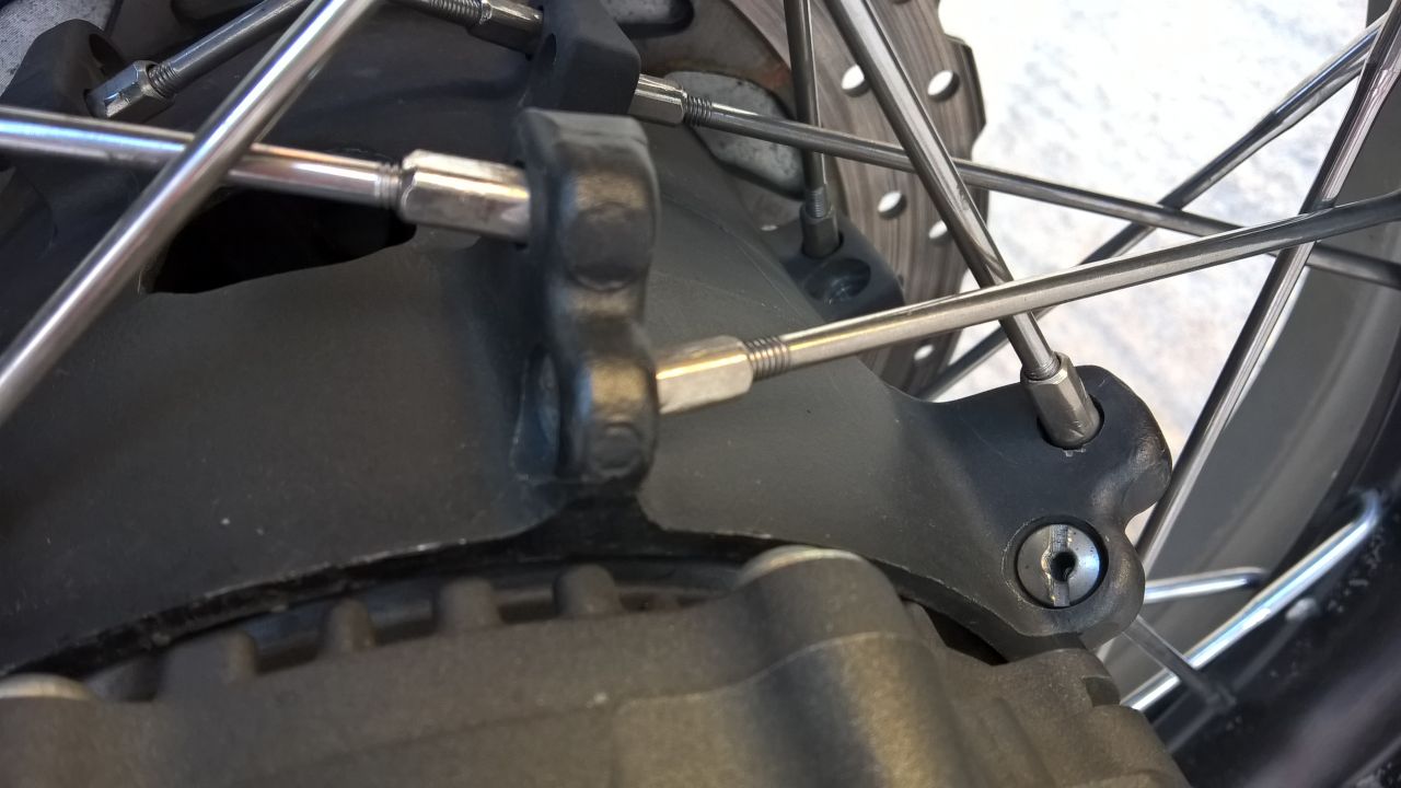

Ich habe die Off the Road Speichen ( Edelstahl )seit über 25000 km drin. Das erste mal wurde mit Gefühl eingespeicht, nicht mit 6 Nm.
vor etwa 5000 Km wurde das Rad hinten neu eingespeicht, da eine Speiche gerissen war.
Nun sind auf der rechten Seite mehr Gewindegänge sichtbar ( 10 ), wie auf der linken Seite ( Kardan rund 5 ).Der Monteur hat die Speichen nach Vorschrift mit 6 Nm angezogen.Höhen- und Seitenschlag sind perfekt.
6 Nm ist für die OTR- Speichen wohl zu wenig? OTR ist da nicht richtig hilfsbereit!
Man kann die Speichen dann noch mit der Hand leicht bewegen.
Auf die Originalen Speichen möchte ich eigentlich nicht zurück. Teuer und rostig!
