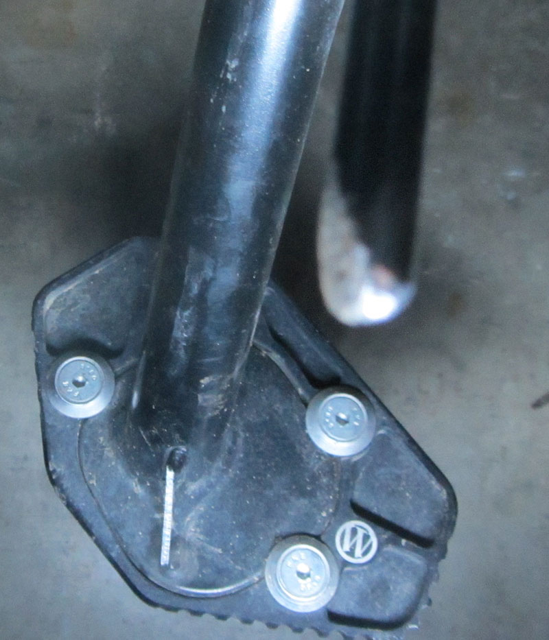

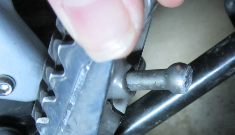

Mit Zahlen kann ich leider nicht dienen.
Ich kann nur sagen:
Wenn der Angstnippel so
aussieht, dann sieht der Seitenständer so
aus.

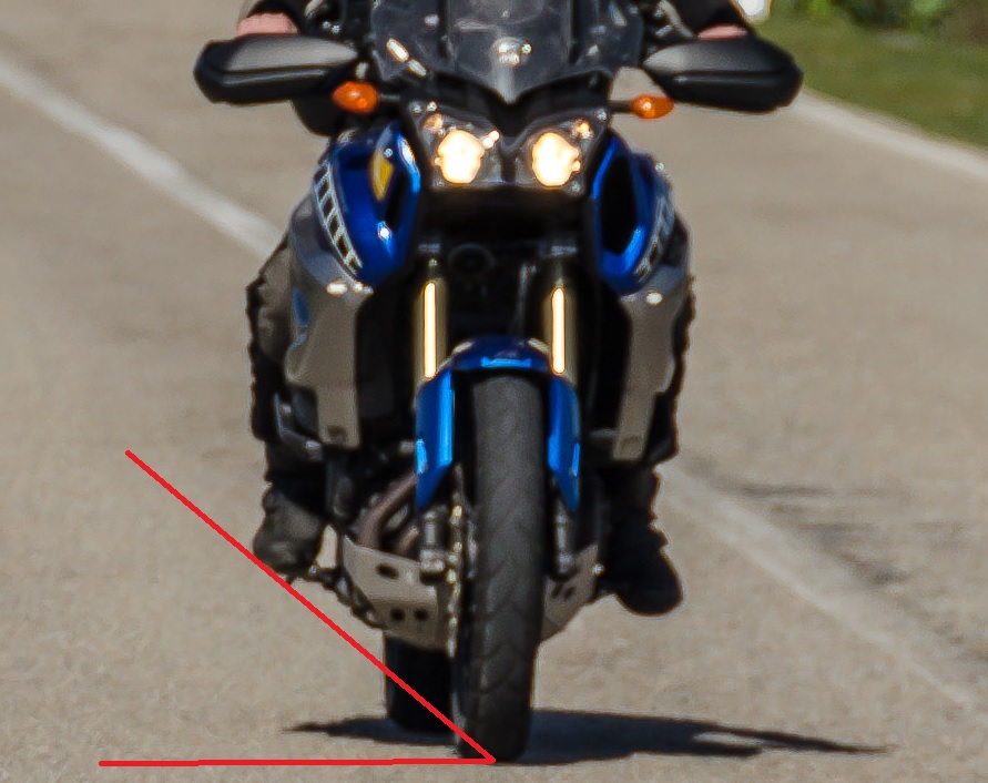

Meine Messung sagt, dass bei ca. 43 Grad die Fußrasten schleifen (siehe Bild).
Man kann auch weiter, denn die Rasten klappen ja hoch. Rechtsrum geht auf jedenfall mehr als linksrum, da die Ständer dort früher aufsetzten. Bei der V-Strom konnte man rechtsrum sogar den Auspuff abschleifen.
Lange Rede kurzer Sinn: Ich glaube nicht, dass viel mehr als 45 Grad geht.
PS.: Ich habe auch rechts eine Schraube in die Fußraste gedreht. Die wird immer wieder erneuert, was eine Abspanung der Fußraste erspart.

Erstmal ist unser Hirn auf (seitliche) Schräglagen von ca. 20° "programmiert". Kommt aus der Urzeit und hat was damit zu tun, dass wir beim schnellen Laufen/Rennen eben über unsere Anatomie diese Schräglagen als Maximum bewältigen können. Also bedarf es gezielten Trainings, um weiter als 20° schräg zu liegen.
Ich denke, dass man den maximalen Schräglagenwinkel errechnen kann, wenn man sich in Längsrichtung die Mitte der XTZ denkt, von dieser Fahrzeugmitte aus die Höhe der Fußrasten (inkl. Angstnippel) anschaut und dann gedanklich von der Mittenachse unter dem Fahrzeug aus eine Linie unter den Angstnippel zieht. Der Winkel ist dann über die Sinus-Funktion berechenbar, denn man kann ein rechtwinkliges Dreieck "konstruieren" (sin α = Gegenkathete/Hypotenuse).
Wie ja oben schon steht - der Winkel wird reduziert durch jegliche Zuladung, weil die Maschine ja an Bodenfreiheit verliert. Je mehr sie einsinkt, ums weniger Schräglage ist möglich. Auch das würde durch ein entsprechendes Dreieck dargestellt...
P.S. Danke Franz, Du warst schneller und hast im Bild eingezeichnet, was ich meine...

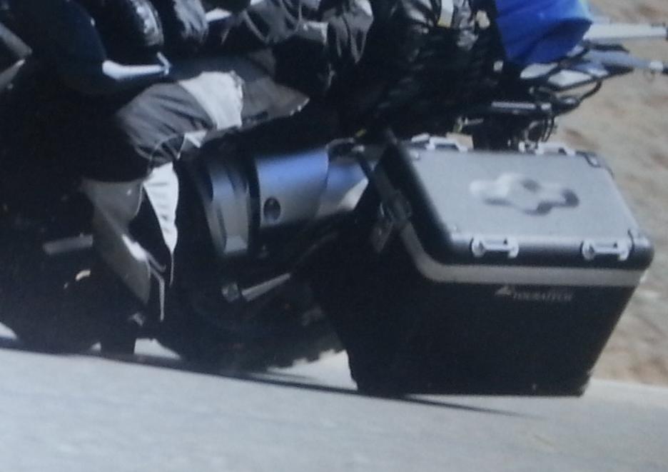

leider seht ihr bei meinem profil-pic vermutlich nicht die "auflage-punkte" (am col d'izoard):
- angstnippel/fussraste
- seitenständer
- linker koffer
also, die 20° übertreffen wir sicher bei weitem - und ich denke auch, dass die 45° geknackt werden ... schliesslich klappt die fussraste ja hoch, wenn man kurz den fuss "hochnimmt" :-)

Uuups, da ist ein Beitrag dazwischen gerutscht - gibt es davon mal ein größeres Bild und die Bezeichnung der Koffer...inclusive Kofferbreite...
...das wäre dann die neue Zielvorgabe für sportliche XT-Fahrer :daumen: :daumen: :daumen:, die es zu knacken gilt (natürlich mit Gradangabe und Foto-/Videobeweis :bier:
XT1200Z
Re: Schräglage
Beitrag von XT1200Z »
@peter:
zega pro - dürfte klar sein, vom wem ... :o
links hab ich die 38l variante montiert ...
